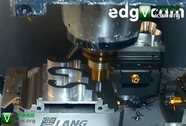

Edgecam Waveform 加工视频
查看数: 17841 | 评论数: 0 | 收藏 0
发布时间: 2013-11-26 13:54
DMU 75 Monobloc材料 - 钢01级 刀具直径 - 12mm Vcarb Ap 20mm Ae 2mm 转速 - 5500 RPM, Feed - 8000mm/min 循环时间:3.01分钟
