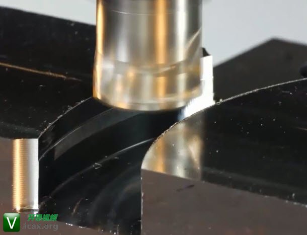

Turbo10 是一种新型高性能方肩铣刀,延长刀具寿命和提高精度。
其高性能体现在:通过优化的切削特性来减少热量的产生和降低切削力,新的刀片槽型能将刀尖角铣削至 90 度。
Turbo 10 极其灵活,适用于大多数铣削加工,包括槽铣的粗加工、半精加工和精加工、仿形铣、螺旋插补铣及斜坡铣。最初,供应的刀体直径从 16mm 至 100mm,刀片圆角半径为 0.4mm 和 0.8mm,供应两种槽型与八种刀片材质等级。
Turbo10 的安装形式有圆柱柄、Weldon 侧固柄、刀盘式及 Combimaster 刀柄。
主要优势:
    灵活并适合于所有类型的铣削应用
    更高的可靠性
    在加工的零件上获得更高的精度和公差
    镀层/淬硬表面有效防止刀具磨损
    镀层/淬硬表面可防止切屑焊接在刀体上
    90 度方肩角
    灵活多样的刀具,适用于大多数材料
    行业领先的宽范围硬质合金材质等级
