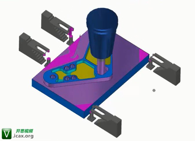

2.5D加工自动避开夹钳 - FeatureCAM 2014新功能
查看数: 17941 | 评论数: 0 | 收藏 0
发布时间: 2013-8-23 00:07
FeatureCAM 2014 在2.5D加工中,无碰撞编程自动避免夹钳。 夹钳用模拟同样的方法选择,但现在的碰撞检查的夹钳模型使用一个新的选项。 间隙量可以被单独控制,通过设置单独的径向和轴向余量。
