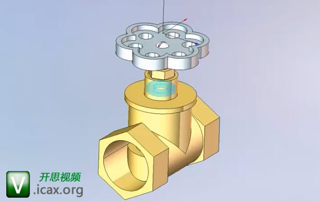

Kompas3D v14 - SprutCAM v8 互操作性
SprutCAM 提供 Kompas3D V14 x32/64的加载项和工具栏。
SprutCAM支持直接导入Kompas3D的零件。
Kompas3D通过插件发送模型到SprutCAM。
1) SprutCAM的外接程序(在导入菜单中)提供直接导入原生的Kompas3D文件(*.a3d, *.m3d, *.cdw, *.frw 等)
2) Kompas3D的插件(Kompas3D工具栏的按钮)提供直接导出零件到 SprutCAM。
SprutCAM可以识别产品的变化,并进行更新,在Kompas3D中按导出按钮后,只需要在SprutCAM中按下运行按钮,就可以获得新的G代码。
