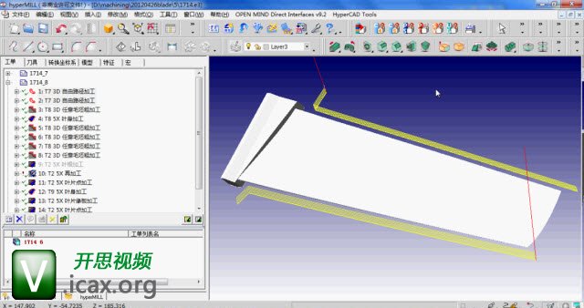

优化的铣削策略用于完整加工
叶片程序包
叶片程序包中含有许多可以简化加工定义和大幅缩短编程时间的自动化功能,其中包括用于铣削过渡半径的滚动球功能、用于自动设置精加工循环最佳起始位置的最佳配合功能,或用于避免刀面与凹面碰撞的自动引导角校正功能。
3D 任意毛坯粗加工
在可以自由定义的毛坯基础上,从各个方向加工叶片。
5 轴叶片顶部铣削
此策略用于精加工叶片曲面。使用球头或外圆角切刀进行 5 轴或 4 轴同步加工时,可能会生成螺旋形刀具路径。
5 轴叶片侧刃切削
此策略用于侧刃切削平台曲面。对于不能使用 5 轴顶部铣削加工的叶片与平台曲面之间的过渡,也可以使用侧刃切削。
5 轴叶片圆角铣削
此功能可优化精加工叶片与平台曲面顶部或底部的过渡。
其它平台加工循环
一系列的 2D 和 3D 策略都可用于加工叶片平台和底部截面。
