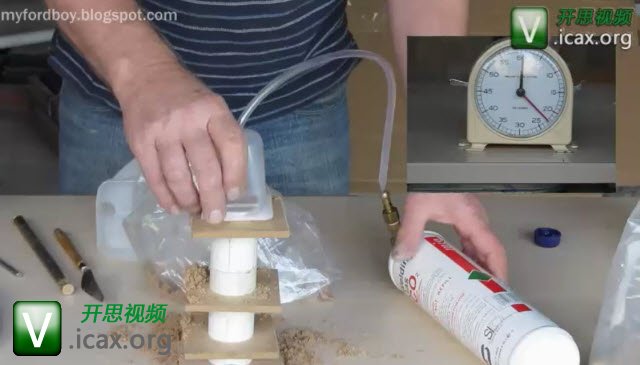

30.金属铸造 - 改进硅酸钠模芯
查看数: 19191 | 评论数: 0 | 收藏 0
发布时间: 2012-12-15 12:17
我使用artisanfoundry.co.uk的硅酸钠替代以前的制陶供应商提供的东西。 结果要好得多,该产品有一点棕色的颜色。 加入20ml的硅酸钠加入到1公斤干砂中,模芯很快就可以完成。 我以后都将使用这样的方法制作模芯。 ...
