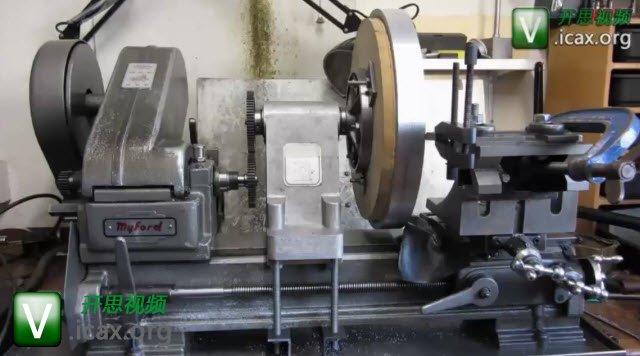

车削 12 1/4" 在一台 Myford ML10 车床
查看数: 19745 | 评论数: 1 | 收藏 0
发布时间: 2012-12-16 12:08
这是我自制的提升主轴,被用于加工一个大飞轮,通常超越车床的行程范围。 我最初制成了可以车10 1/4“,现在做了一个额外的块,直径增加至12 1/2”。 你总是希望有一个更大的!
