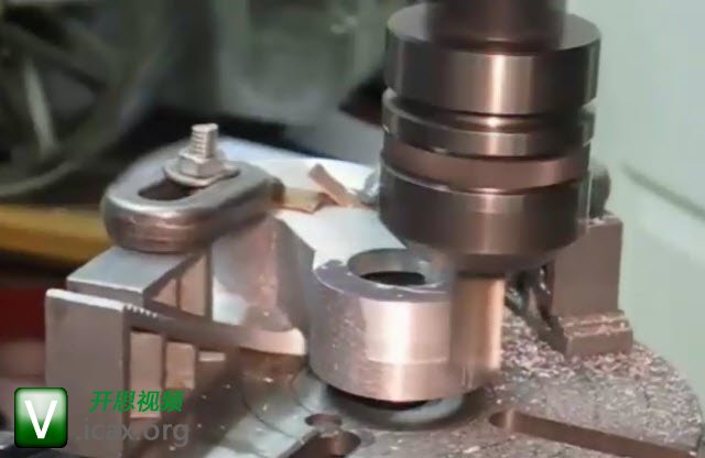

制作一个单气缸的缸盖。 包括型芯、模具、铸造和机加工操作。 这是一个没有齿轮的四冲程发动机。 在曲轴上的偏心操作一个棘轮,得到必需的时序。
