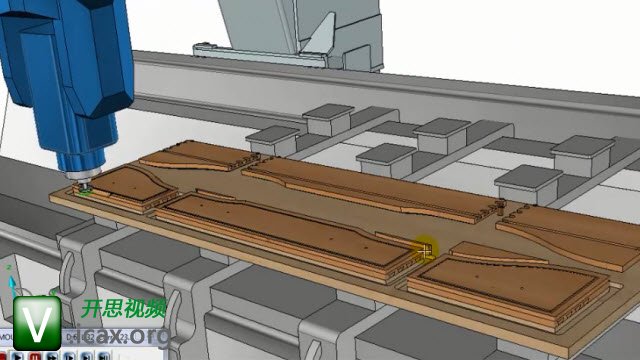

[木工行业视频] TopSolid WoodCam 技巧提示 #123 - 工件及夹具的定位
工件及夹具的定位
TopSolid WoodCam 的“定位装配”的功能已改善,一个新的选项 - "Anyone",使用户通过夹具将一组零件定位在机床上只需要一个操作。
如视频所示,它可以选择的几个夹具的元素,在机器上定位这些元素后,一个配置窗口让您选择的零件和操作,以及优化的刀具路径进行处理。
这个新的选项,在需要夹具夹紧的小零件的加工准备中,提高了生产率。
