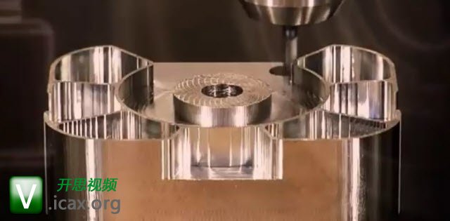

SolidCAM iMachining 钢件加工,超级速度! 加工材料:45#钢 加工刀具:D12 切削深度:24mm F3200      S7500 加工刀具:D4 切削深度:9.8mm F2015 S17000
