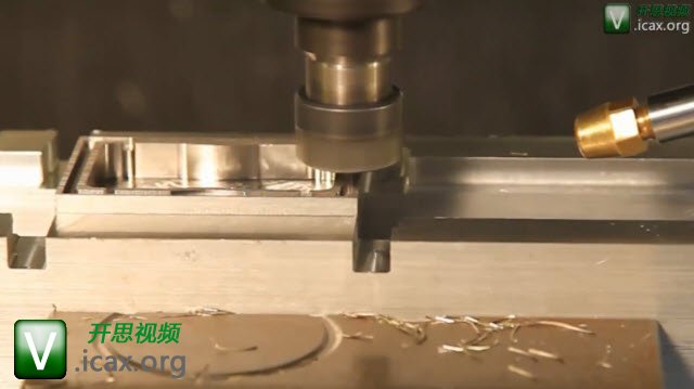

iMachining益智项目 - 1.6mm立铣刀 304不锈钢
查看数: 19075 | 评论数: 1 | 收藏 0
发布时间: 2012-11-29 10:14
SolidCAM USA 展示 iMachining 加工不锈钢。机床是 哈斯VF3SS Tool : .0625"(1.6mm) 4FLT Endmill Feed(in/min) : 40 Spin(rpm) : 12,000 V(ft/min) : 200 StepOver : 0.001-0.011" (0.025-0.28mm) Cutt ...
