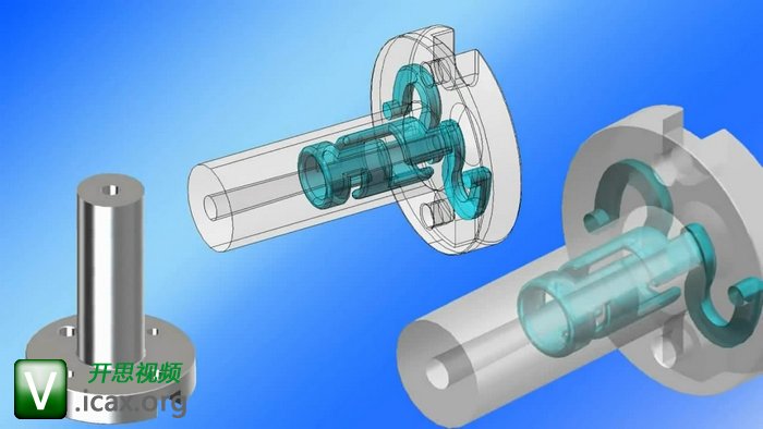

具有三维螺旋冷却水管的浇口套与无冷却系统浇口套的生产效率对比

具有螺旋水路浇口套冷却时间减少60%,从注塑模具的结构来看,主流道的四周,也就是浇口套部分往往是蓄热现象最严重的。这是因为浇口套与高温的注塑机喷嘴直接接触﹐是模具中最初被注入高温熔融树脂的部位。尤其是遇 ...
