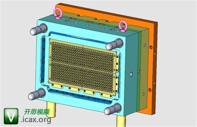

核心技术是在用改性聚丙烯经注塑成型制成的秧盘上有448个小钵,钵体的单个尺寸为直径15mm、深度25mm。钵底有3个瓣膜,厚度为0.3mm。3个瓣膜间有宽度为1mm的缝隙,呈“Y”状。育秧时在钵内用专用的加土机,加入专用的 ...
