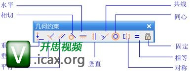

一 新功能参数化功能(Parametric)
在中望CAD 2011中,新的参数化功能将帮助用户通过基于设计意图的图形对象约束来实现绘图过程,同时几何 约束和标注约束还可以帮助用户确立关联几何对象之间的约束关系,从而在用户修改图形的过程中,保持各集合对象间的特定的关联以及尺寸 。
中望CAD 2011版本中参数化功能包含了几何约束,自动约束,约束栏,标注约束,删除约束,约束设置以及参 数管理器等几大功能。可用于建立的约束包括几何约束和标注约束。自动约束功能将根据所选几何对象的特性建立包括平行,水平,同心,垂 直等多种几何约束。
几何约束:几何约束用于建立和维持对象间,对象间的关键点,对象相对于坐标系之间的几何关系,包括:重合,垂直,平行,相 切,水平,竖直,共线,同心,对称,相等以及固定等多种几何关系。
标注约束:标注约束用于设置几何体的尺寸,更改几何体的标注约束值会迫使几何体改变。标注约束包括:线性,水平,竖直,对 齐,角度,半径以及直径等多种约束标注。目前中望平台支持的标注约束为动态约束。
下图是通过参数化功能进行约束后的设计图,图中将各几何体之间的约束关系进行了标识,显示了各几何体间的相对关联关系,并对几何体 进行了标注约束,完成了对几何体外观的限制和约束。
