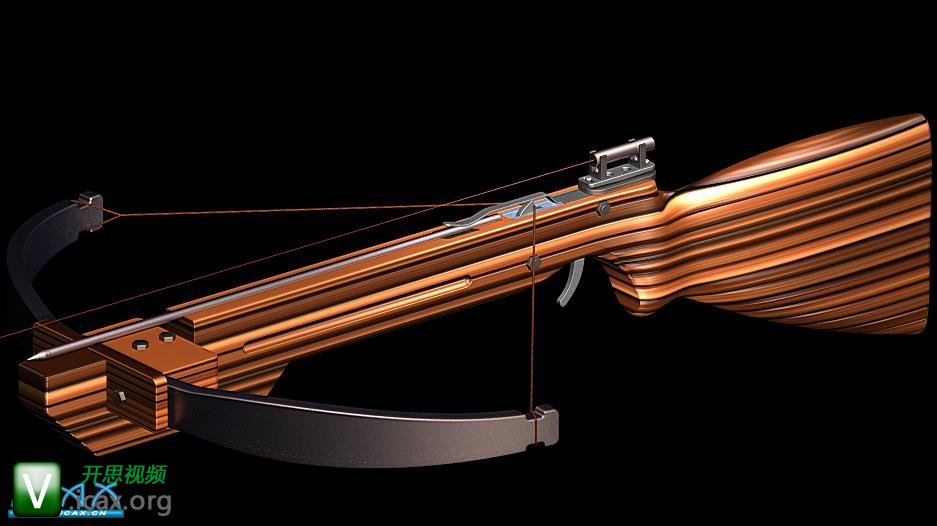

本视频的原作者是论坛会员chenxinwang
该作品在2009年NX中国星三维设计大赛中获优秀工程师奖,整理下作者做的装配动画上传与大家分享。
作品说明
弓弩其实是很简单的东东,网上有也有卖的成品,外现做的挺好,还配上光瞄之类的瞄准,不过个人认为,对业余玩家来说,这东东的射程并不大,制造精度要求也并不是其卖家所说的那么高,猎人用的很多都是自制的,结构也很简单,其实是完全可以DIY一个的,触发一般都用铁丝,骨头做,结构各有不同,也有用秦弩机构的,不过那种结构就得找铁匠去做了,还因为有尺寸配合要求,手工铁匠做起来就相当费事,但是如果自已会机械加工的话,可以自已设计并制造一个触发。自制的时候箭道细心点做配上治具精度可以达到,在古代应用弩弓做为编制武器的时候并没有现代制造技术就可以很好的说明这点。
在这个产品DIY过程中,最主要的部分就是触发部分,而在我自已的初步设计里,有两点思路很重要,一是工艺:想将这个产品金属部分的制造工艺确定为线切割,就是说,尽可能的用一块钢板就可以线切割切

我感觉弩柄的弧度挺好

做的很不错 外观漂亮逼真
作者: jickchen2008    时间: 2010-10-30 12:02
结构很好,不错。
