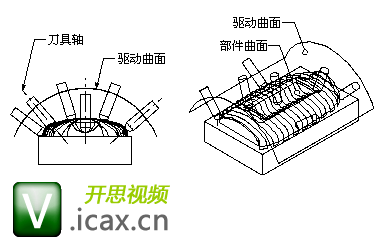

垂直于驱动曲面
垂直于驱动曲面允许您定义在每个“驱动点”处垂直于“驱动曲面”的“可变刀具轴”。由于此选项需要用到一个“驱动曲面”,因此它只在使用了“曲面区域驱动方式”后才可用。
“垂直于驱动曲面”可用于在非常复杂的“部件表面”上控制刀具轴的运动,如下图所示。
垂直于驱动曲面
上图中构建的“驱动曲面”是专门用于在刀具加工“部件表面”时对“刀具轴”进行控制的。由于“刀具轴”沿着“驱动曲面”的轮廓进行加工而不是“部件表面”,因此它的往复运动更为光顺。
当未定义“部件表面”时,可以直接加工“驱动曲面”,如下图所示。
垂直于驱动曲面,直接在驱动曲面上
