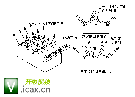

插补刀具轴 插补允许您通过定义矢量控制特定点处的刀具轴。它允许您控制刀具轴的过大变化(通常由非常复杂的驱动或部件几何体引起),而无需构建额外的刀具轴控制几何体(例如:点、线、矢量和光顺驱动曲面等)。“ ...
