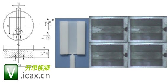

20不均匀壁厚型腔充填-PP
查看数: 40501 | 评论数: 55 | 收藏 0
发布时间: 2009-11-19 15:24
20不均匀壁厚型腔充填-PP 工艺参数 聚丙烯(PP) Arburg Allrounder 270S 500-60 温度设定 料筒加料段 料筒后段 料筒中段 料筒前段 喷嘴 45℃ 190℃ 200℃ 210℃ 215℃ 无模温控制 螺杆位置-注射速 ...
