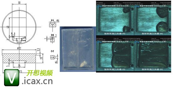

17矩形双浇口充填-PC
查看数: 35327 | 评论数: 31 | 收藏 0
发布时间: 2009-11-19 15:12
17矩形双浇口充填-PC 工艺参数 聚碳酸酯(PC) Arburg Allrounder 270S 500-60 温度设定 料筒加料段 料筒后段 料筒中段 料筒前段 喷嘴 60℃ 260℃ 280℃ 290℃ 300℃ 无模温控制 螺杆位置-注射速度 ...
