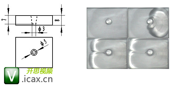

10 2号嵌件熔接痕
工艺参数
聚丙烯(PP)
Arburg Allrounder 270S 500-60
温度设定
料筒加料段
料筒后段
料筒中段
料筒前段
喷嘴
45℃
190℃
200℃
215℃
230℃
无模温控制
螺杆位置-注射速度控制,1段注射速度,2段保压
注射速度(mm/s)
250
保压时间(s)
5
注射压力(bar)
250
保压压力(bar)
200
10bar=1MPa
