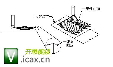

全屏观看更清晰,视频经营练习档下载: 删除边界跟踪 - Off 在上图中,发生了边界跟踪,原因是边界的延伸超出了部件曲面。刀具在仍与部件曲面接触的同时试图达到边界,这样就会在边界上滚动。 边界跟踪仅发 ...
