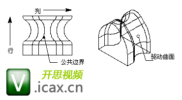

曲面区域驱动方式允许您创建一个位于“驱动曲面”网格内的“驱动点”阵列。加工需要可变“刀具轴”的复杂曲面时,这种“驱动方式”是很有用的。它提供对“刀具轴”和“投影矢量”的附加控制。 将“驱动曲面”上的点 ...
