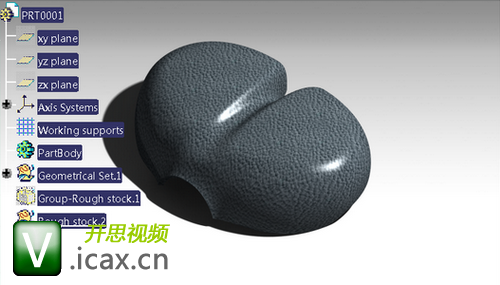

[曲面技巧视频] 曲面设计-座包造型
biiby 发表于 2009-9-28 15:45:44 | 只看该作者 |只看大图 回帖奖励 |倒序浏览 |阅读模式
  CATIA 具备传统的Loft(四边面)造型功能,同时还拥有强大的FILL(多边面) 指令。多边面造型给复杂奇怪的形状带来意想不到效果,同时提升造型的质量。座包造型是一个比较典型的例子,中间过渡消失的效果给造型带来一定的困难。特别是题目只提供了其中的一些曲线,还要求曲面一定要过曲线,这样约束限制给我们拆分曲面带来了不少的麻烦。视频主要讲解如何利用GSD 模块拆分曲面,同时还应用到Fill指令。
   曲线的限制只是题目游戏的一种规则,在实际的工作中曲面的形状掌握在自己手中,合理的建模顺序能让复杂的造型变得更简单。
