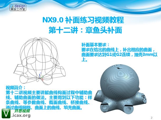

12.NX9曲面实例:章鱼头补面 - Siemens NX 9.0 高级曲面补面视频教程
查看数: 22715 | 评论数: 1 | 收藏 0
发布时间: 2014-12-29 09:55
第十二讲视频主要讲解曲线构面过程中辅助曲线、辅助曲面的做法。 主要用到以下功能:样条曲线、等参数曲线、截面曲线、桥接曲线、通过曲线网格、曲面上的曲线、填充曲面。 提示:全屏观看视频,更清晰、更高清! ...
