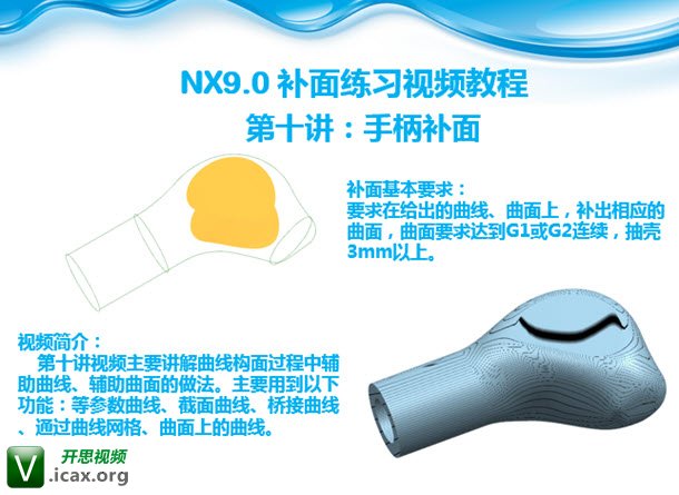

10.NX9曲面实例:手柄补面实例与技巧 - Siemens NX 9.0 高级曲面补面视频教程
查看数: 18714 | 评论数: 0 | 收藏 0
发布时间: 2014-11-3 10:49
第十讲视频主要讲解曲线构面过程中辅助曲线、辅助曲面的做法。主要用到以下功能:等参数曲线、截面曲线、桥接曲线、通过曲线网格、曲面上的曲线。 提示:全屏观看视频,更清晰、更高清! 关于本套视频作 ...
