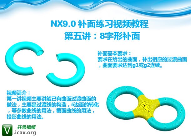

5.NX9曲面实例:8字形补面实例 - Siemens NX 9.0 高级曲面补面视频教程
huadong126 发表于 2014-9-10 09:45:27 | 显示全部楼层 |阅读模式
第五讲视频主要讲解已有曲面过渡曲面的做法,主要是过渡线的构造,5边面的转化,
主要用到以下功能:等参数曲线、截面曲线、桥接曲线、投影曲线、修剪片体、通过曲线网格。
提示:全屏观看视频,更清晰、更高清!
