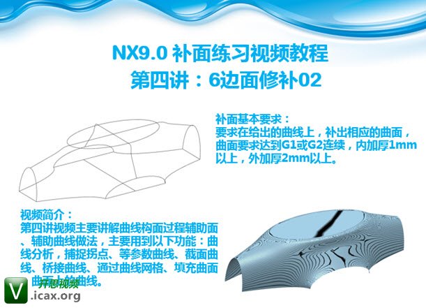

4.NX9曲面实例:6边面修补实例2 - Siemens NX 9.0 高级曲面补面视频教程
查看数: 19008 | 评论数: 0 | 收藏 0
发布时间: 2014-9-5 14:36
第四讲视频主要讲解曲线构面过程辅助面、辅助曲线做法, 主要用到以下功能:曲线分析,捕捉拐点、等参数曲线、截面曲线、桥接曲线、通过曲线网格、填充曲面,曲面上的曲线。 提示:全屏观看视频,更清晰、更高清 ...
