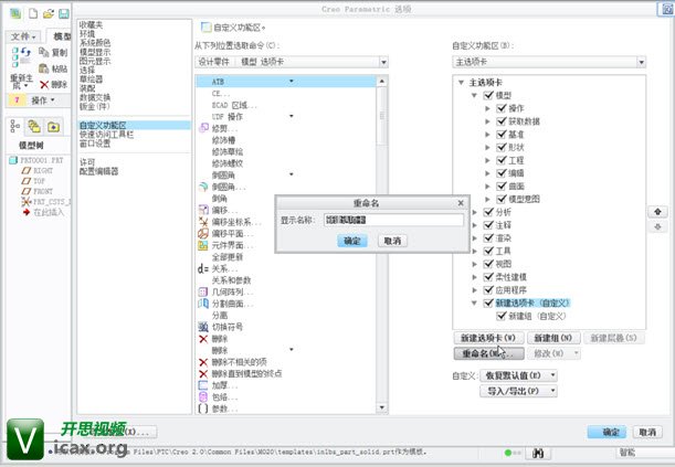

[Creo2.0 配置设定与使用技巧] 1.2 界面文件Customization.ui的设定 - Creo2.0 企业应用之配置设定与使用技巧
本节视频将详细介绍界面文件Customization.ui的作用、修改方法及调用顺序。
通过本视频的学习,您将学会如何按照企业的要求定制整个设计团队的共用界面、按照个人的喜好定制个人界面、以及如何让共用界面和个人界面并存显示。除此之外您还可以将定制的界面文件应用到您的所有设备的Creo当中去。
