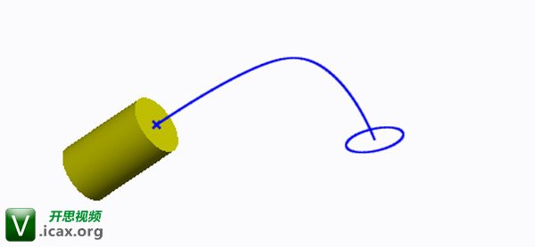

图中椭圆长轴为60,短轴为40,圆柱直径为50,曲线经过圆柱中心,与圆柱表面法向。现要求以此曲线作可变扫,两端截面均与图中椭圆与圆柱重合,并且扫描曲面需与圆柱表面相切。
